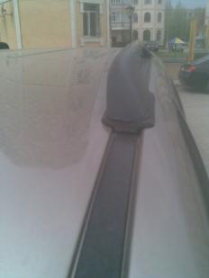

Дело в том ,что штатные места установки наших реллингов находятся рядом  с канавкой со внутренней стороны, а я считаю возможным поставить их прямо на канавку закрытую резинкой ,(как на крузаке), это место усиленно внутренней конструкцией и обладает достаточной жесткостью, да и еще со внутренней стороны средней стойки( если стянуть резиновый уплотнитель можно нащупать рукой)  есть ечеистый пластиковый каркас который можно просверлить насквозь в нужном месте и поставить болты, на фото видно что по длине он  по моему,чуть меньше штатного, но если ставить не на штатные места это даже лучше.
Конечно если снять потолок картина будет яснее, но поставить можно - факт, думаю ,что и родные лучше поставить именно в эти места, а не рядом ,как ставят штатные.

@Сергей К, края резинок стоят по грани некоторого ребра крыши,примерно 15-20мм от канавки с уплотнителем,потолок,ясен пень,никто не разбирал ....ещё не хватало за двести с лишним долларей корячиться. ;)

Просто нет права на ошибку если крышу продырявил, а в канавке под резинкой сверли скока хош, крайняк резинка под замену да тюбик герметика, да и жесткость гораздо лучше.

Там хорошо видно что просверлив усилитель и кронштейн на сквозь можно отлично закрепить рейлы в канавке .
