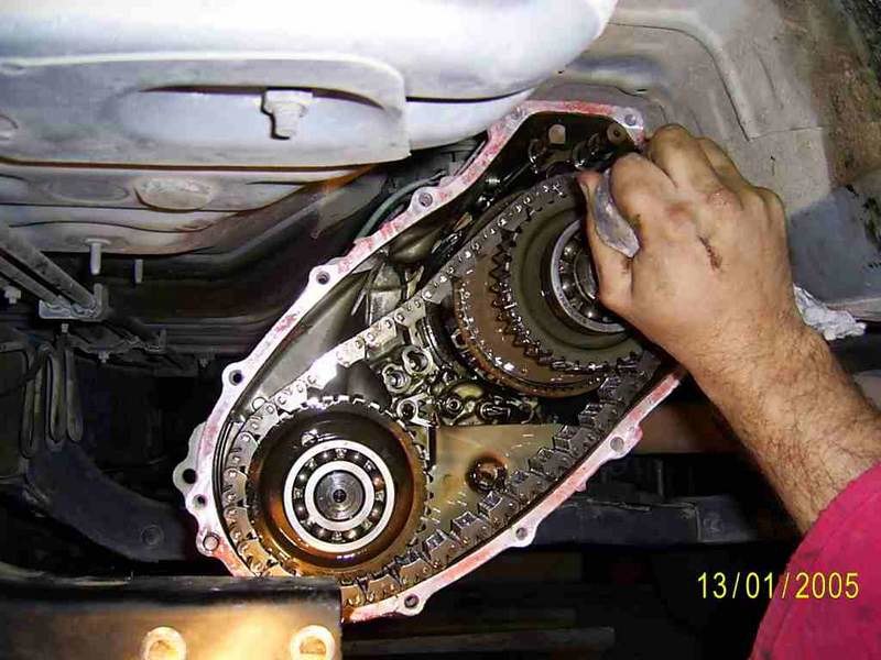

Haldex Опубликовано 27 ноября, 2014 Жалоба Опубликовано 27 ноября, 2014 Вот так выглядит изнутри наша раздатко http://www.land-cruiser.ru/uploads/post-9008-1227455580.jpg там где рука - пошел кардан на задний мост, слева через цепь привод на передний мост, все всегда крутитсо и смазывается. Уровень масла примерно по верхней части маслоотражательной пластине - ее видно между валами. А то что включать блокировку и пониженную иногда надо, так вы для этого и взяли джип...надеюсь Цитата
