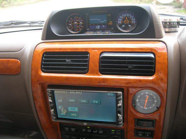

Как думаете, можно к нашей машине такой креномер от Прадо приделать и как он вообще подключается, просто к питанию или еще какие-то датчики должны присоединяться?

Вряд ли он связан с мозгами,но внешние датчики могут быть.Нужно посмотреть сколько проводов идёт на подключение,ежели больше трёх,то тады засада....
@Борисыч МСК,да где-то на продажном сайте нарыл фото такого же и там видна проводка. Так вот там больше шести проводов точно виднеется.
Есть у меня 6 чувство, что датчики крена должны быть внутри прибора. ))
Но почему тогда так много проводов подходит?
@v.p.,там исчо и альтиметр просматривается,по хорошему это должно быть вполне автономным прибором,но пути конструкторской мысли неисповедимы....
Ну один провод точно плюс, второй минус, третий подсветка, четвёртый - это датчик температуры, ещё пятый датчик скорости, для учёта средней скорости.
наверно вполне должен работать, по схеме 95 Прады только глянуть какой провод куда.
@HILANDER,ну да он вроде от 95 прады и есть.
Ну да, у меня был 95, в этой штуке есть удобный график температуры и давеления, альтиметр, средняя скорость и время в пути, компас тоже, а на рестайле он ещё и оптитронный! красивее!
думаю что всётаки большая часть приборов в нем самом.

Интересно чем закончились изыскания? Мне тоже понравился приборчик , видел на 120 прадо уже цветной, запала мысль поставить и заодно с панелью кожей обтянуть.  :)
Ну оптитронные они оранжевые!  А на фото дорестайл кренометр, но туда встают светодиоды и тоже ярко светит.

Отсоединял на своем Прадике этот алтиметр, там не только питание подходит. Насколько я помню то проводов больше чем два. На прибор: кренометр, температура воздуха за бортом, средняя скорость движения, высота над уровнем моря, барометр. Наверное те "лишние" провода, кроме плюса и минуса это и есть проводка с температурного датчика. Кстати как бывший владелец машины с этой приблудой скажу честно, что пересев на Фортунер не хватает от туда только термометра.
В стандарте на многих подсветка и днем и ночью зеленая. Но ребята с прадо клуба меняли на светдиодные синего и белого цвета. Я ставил зеленые светодиоды, светило ярче, долго привыкал, но обычные лампы не горели, напряжение там было где то 9В. Не стал заморачиваться и поэтому поставил светодиоды.
Нарыл на прадоклубе инфу, там один товарищ поставил оптитронный креномер на 150 прадо. Пишет, что он имеет внутри все датчики, к нему нужно лишь завести сигнал с датчика температуры и от датчика скорости.

Ну а если говорить о технической стороне, о которой нам каг бэ намекает Сергей, то по идее поставить его можно. Только не понятно куда вкручивать датчики крена и как юстировать после установки.

@Adler, А выложите пожалуйста фото готовой установки на Прадо, там просто фото не видно, тем кто не имеет регистрации.
Понять как они там его притулули.
вот кстати. Там он не просто к панели прикручен, там в панели металлическое закладное с резьбой под крепление. Но думаю что можно прикрутить аккуратно саморезами к панели. Нашел фото сделанное в августе  2013 года по пути из отпуска, где то в районе Уссурийска.

А об установке и юстировке , выше человек в отчете писал, что нужно питание и сигнал датчика скорости, остальное в нем есть.

Я на Прадике пользовался, и забортной температурой, и средней скоростью, и альтиметром, а ещё там удобный барометр с графиом давления наа 12 часов видно понижается или повышается, удобно!В Форте только скорость и температура вроде ?@Adler, А выложите пожалуйста фото готовой установки на Прадо, там просто фото не видно, тем кто не имеет регистрации.Понять как они там его притулули.
Да я такой же пользователь как и Вы, где ж я фоты возьму, я просто почитал)))
