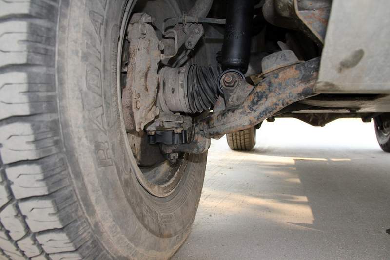

поменял недавно передние колодки (пробег 155тыщ) .. параллельно сделали диагностику ходовой.. сказали 3 из 4 передних шаровых люфтят - к замене.
хотя по моим ощущениям - машина на 120кмч дорогу держит идеально, никаких посторонних стуков, грюков, скрипов не слышу..
на эти замечания сказали что "на рамнике и не услышишь!, пока колесо не отвалится"..
по этому поводу вопрос к бывалым: действительно ли рамный внедорожник так все косяки прячет. чтото читая эту ветку складывается обратное впечатление...
сам под подъемником к сожалению не видел, насколько там сильный люфт.. и сейчас - в легком диссонансе, т.к.:
по замене шаровых там паровозом набегает приличная переборка передка:
- болты обычно срезаются, комплект на замену ~70$
- сайленты при выпресовке из рычагов сжигаются.. все под замену. еще 4 пары ~125$
- нижние шаровые - есть оригиналы под замену ~50$
- верхние шаровые - оригиналов отдельно нет, - на восстановление ~45 за пару
- ну и вся эта работа ~60$...(без развала наверно)
"неоригиналы" в перечне убедительно не рекомендуют, т.к. все ходят меньше 30тыщ, а оригиналы должны пройти ~100тыщ..
посмотрел рычаги в сборе. оригиналы по кругу выходят гдето суровые 750$,  т.е. вдвое дороже вышеперечисленного + работа по замене...
CTR намного приятнее по цене, но на драйве "покритиковывают их" :(..
в общем, никак не решу че делать. спешить или не спешить менять. наверно стоит на другое СТО заглянуть, посмотреть вживую еще раз что там..  не верится по ощущениям что колеса болтаются и вот вот отвалятся:(. но и мозг этот вопрос постоянно теперь сверлит....

Заедьте в другой сервис, т.к. на рамнике тоже всё слышно. Хотя если у Вас самого никаких подозрений по подвеске нет, то катайтесь и не переживайте.
На всякий случай проверьте состояние пыльников (чехлы) шаровых, рулевых наконечников, стоек стабилизатора.
спасибо за ответы. что самое противное - все они верные!:)) и износ по пробегу д.бы быть уже.. на наших то кочках, и вроде все пока держится:). заеду еще к др знакомым, посмотрю...
еще не до конца понимаю - у нас в подвеске колесо "висит" на шаровой (как по форумам пишут в 95м TLC, тазах), или "лежит".. т.е. в случае износа шаровой, колесо таки вылетает из нее или остается на рычаге?

У нас и у вас не Жигули или Лада,чтобы колесо оставалось на асфальте или дороге,не знаю висит или лежит,но случаев  отвала или висения колеса на Тойотах я чего то не припомню.Кто-то вас сильно запугал,ездите и ничего не бойтесь,не отвалится колесо у Форта.

Кулак конечно можно вывернуть, но это уж если совсем "забить" на стуке в подвеске и на повороте поймать приличную выбоину.

все ж злой интернет: вот тут картинки по этой теме страшные. и там не про жигули:/ и много    еще по нету если тематически поискать...

А зачем ссылки на прадики 90, 95-е? У нас с ними совершенно разные подвески. Так можно и на жигули много страшных картинок найти.

5 часов назад, Sky написал:
к сожалению я не настолько эрудирован чтобы знать особенности всех подвесок рамных тойот... потому и спрашивал:
как у нас работает нижняя шаровая? на отрыв (как в Прадо 95 например) или на сжатие?
часто пишут что у большинства двурычажных подвесок, нижняя стоит пальцем вниз и работает соотв. на разрыв.

пытаюсь вдуплится в эту схему..
верхняя шаровая очевидно - верхний рычаг через нее "лежит" на поворотном кулаке. т.е. сжимает...
а вот как там соединяется нижняя не пойму...:( толи нижний рычаг над ней лежит на кулаке..

  вот накопал схемку Прадиков 9х.. принципиально все похоже

разница есть до отваливания колеса: если на отрыв - то вырвать может и неразбитую шаровую.
вот, похоже разобрался:
в 95х прадиках рычаг (вместе с машиной) висит снизу на ступице (поворотном кулаке), через шаровую:
т.о. при сильном ударе и слабой шаровой, неожиданно, и судя по интернет отчетам - не редко, случается вот так:
т.к., по сути, весь вес машины держит этот единственный запресованный шарик.
позднее, на 120ке, и соотв. - у нас, инженеры наконец то додумались рычаг "поставить" на ступицу (через шаровую):
т.о. при ударах колеса (вверх), шаровая работает "на сжатие" и ни с того ни с сего ее, по идее, не вырывает.. ну пока, конечно, она совсем не рассыпется, в запущенном случае :-].
не знаю как вам, мне теперь спокойнее:)
