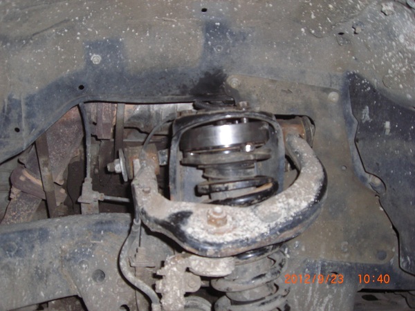

МАНЕРНЫЙ Опубликовано 5 декабря, 2013 Жалоба Опубликовано 5 декабря, 2013 Уважаемый Сергей К, проясните пожалуйста. согласно чертежа делаются все проставки и зад и перед? Так же очень интересен материал из которого возможно их соорудить, нигде не обозначено. Привет. ЛеРой прав. передок тупо прадо, я купил из дюраля 30 мм, но есть заводские варианты из полимеров, задок тоже дюраль поставил 35 мм + резинка , поднялся выше передка на 20 мм. И еще, будете ставить передок советую сразу скинуть поперечную тягу, меньше будет мучений по демонтажу и монтажу амортизаторов. Удачи. Сергей подскажите пожалуйста, а резинки на перёд, при постановке проставок вы ставили или надо делать без них?
Сергей К Опубликовано 5 декабря, 2013 Жалоба Опубликовано 5 декабря, 2013 Уважаемый Сергей К, проясните пожалуйста. согласно чертежа делаются все проставки и зад и перед? Так же очень интересен материал из которого возможно их соорудить, нигде не обозначено. Привет. ЛеРой прав. передок тупо прадо, я купил из дюраля 30 мм, но есть заводские варианты из полимеров, задок тоже дюраль поставил 35 мм + резинка , поднялся выше передка на 20 мм. И еще, будете ставить передок советую сразу скинуть поперечную тягу, меньше будет мучений по демонтажу и монтажу амортизаторов. Удачи. Сергей подскажите пожалуйста, а резинки на перёд, при постановке проставок вы ставили или надо делать без них? Вы не разбираете аморик, проставка ставиться между кузовом и амориком , и жестко крепим его опять в упорной чашке, через проставку, и ставим резинку так же как и стояла , только теперь она стоит под проставкой. Или так. или так

МАНЕРНЫЙ Опубликовано 7 января, 2014 Жалоба Опубликовано 7 января, 2014 Уважаемые соплеменники, прикупил и изготовил проставки (перед 20; зад 35). Чтобы была машина ровной, мне сзади нужно оставить резинки или снять их??? Что-то сомнения берут! От всей души поздравляю с Рождеством Христовым и Новым годом!!!
Сергей К Опубликовано 8 января, 2014 Жалоба Опубликовано 8 января, 2014 Уважаемые соплеменники, прикупил и изготовил проставки (перед 20; зад 35). Чтобы была машина ровной, мне сзади нужно оставить резинки или снять их??? Что-то сомнения берут! От всей души поздравляю с Рождеством Христовым и Новым годом!!! Думаю ,что во избежание скрипов и стуков родные резинки стоит оставить, лично я оставил, и больше года нет проблем, и еще дабы вид был более правильным надо чтобы задняя проставка была выше на пол сантиметра ( или примерно на толщину резинки) проверено пробегами по горному бездору ни чего не вывернуло и не закусило, не заскрипело и не оторвало.

Сергей К Опубликовано 15 января, 2014 Жалоба Опубликовано 15 января, 2014 Рассмотрите приведенный мной в посту 9 pdf чертеж моdel 1, там ясно видно, что высота опорной части 30мм, + резинка 3-4 мм, ни как не выше 40 мм, катаюсь ,ни чего на стучит. Передняя проставка не меняет рабочий ход амортизатора, а вот при установке задних проставок ход заднего амортизатора изменится, и если устанавливать слишком большие проставки то амортизатор уменшит рабочий ход до стука полностью открытого амортизатора. Если так , то высоту проставки нужно уменьшить как минимум на 1 см, либо можно установить амортизаторы от прадо TLS 80 с большим ходом см пост 20.
МАНЕРНЫЙ Опубликовано 16 января, 2014 Жалоба Опубликовано 16 января, 2014 Я понял свой косяк. Мне проточили по интернетному чертежу без внутренней выемки снизу. Ну и конечно же все гремит и шатается. Завтра поеду исправлять и подтачивать! Подскажите пожалуйста, сколько общая высота проставки должна составлять, при высоте рабочей части 30 мм (как на чертеже)? На чертеже к сожалению не указано .
Сергей К Опубликовано 16 января, 2014 Жалоба Опубликовано 16 января, 2014 Я понял свой косяк. Мне проточили по интернетному чертежу без внутренней выемки снизу. Ну и конечно же все гремит и шатается. Завтра поеду исправлять и подтачивать! Подскажите пожалуйста, сколько общая высота проставки должна составлять, при высоте рабочей части 30 мм (как на чертеже)? На чертеже к сожалению не указано . 30 мм -высота опорной части, 20мм - узкая часть ( внутрь пружины) , вот и у нас возникли сомнения косательно необходимости делать внутреннюю проточку, но все таки решили ,что лучше сделать.
МАНЕРНЫЙ Опубликовано 17 января, 2014 Жалоба Опубликовано 17 января, 2014 Всем спасибо! Все установилось: перед 20 мм, зад 25 мм. Машин встал ровно, амортизаторы не стучат, серединку сзади не точил т.к. не увидели технической необходимости (если только вес снизить), резинку оставил. Может мне кажется, но за рулем теперь я стал себя чувствовать более комфортно что-ли, а то после паджерика никак не мог правильно усесться. В верхнем положении сидушки - педали неудобно нажимать, в легковушечном варианте - обзорность не очень. И если честно то педальный узел по мне не очень удачно расположен, на дальняке скорее всего ножки трястись начнут и колени заломит.
