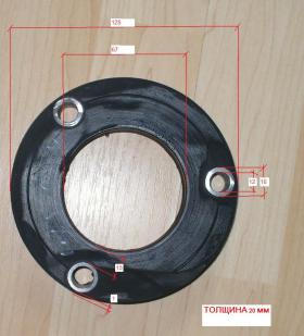

Лифт проставками, нашел размеры - на прадовских, для наглядности
верхний для задних пружин, середину можно не точить,
нижний для передка,
с этими размерами смотрится неплохо.
вот такой вид

Машина не моя, задние проставки заказал у токаря, буду ставить отчитаюсь..
Короче с ребятами и токарями разработали правильный размер проставок под задние пружины, найденный в интернете НЕ ВЕРЕН,ставлю их завтра, ждите отчет.

проставки заказаны у токаря высотой 30 мм.
