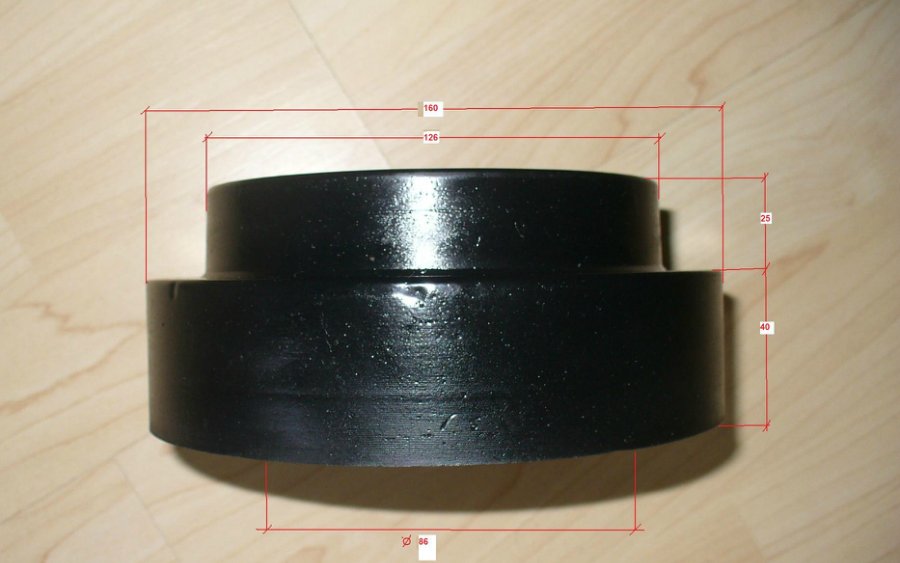

Борис Иванюк Опубликовано 12 июня, 2016 Жалоба Опубликовано 12 июня, 2016 В 23.02.2013 в 14:42, Сергей К сказал: Гражданский лифт (проставками) заднего моста. Необходимое: 1) проставки нужного размера. 2) домкрат,ключ для колесных гаек, ключ 17,пружинные сжимки, ключ для сжимков,опора под шарнир рычага (бруски или надежные кирпичи) высотой 20-30 см. 3) прямые руки 2шт. 4) пиво свежее 2 литра.(если без помощника) 5) свободное время 2 часа. проставки заказаны у токаря высотой 30 мм. 1. Ставим домкрат под задний мост желательно на брусок 7-10 см (для того чтобы была возможность поднять авто повыше.) 2. поднимаем мост так чтобы колесо поднялось на 10 см . 3. снимаем колесо 4. Устанавливаем опору под шарнир заднего рычага. 5. Ставим сжимки на пружину 6. Откручиваем нижний болт амортизатора ключ на 17,скидываем с резинок. 7. Опускаем домкрат полностью, авто остается на опоре,рычаг опускается в низ ,пружина освобождена. 8. Вынимаем пружину с верхней резинкой. 9. Чистим грязь в верхней и нижней опорной чашке пружины. 10.Одеваем резинку на проставку и вставляем оное в верхнюю чашку совместно с пружиной 11. Поднимаем домкрат, одеваем амортизатор,снимаем сжимки,ставим колесо,убираем опору,снимаем авто с домкрата. 12. Допивая пивко наслаждаемся видом и проделанной работой. Извиняюсь за качество фотографий,снимал на мобильник, и за грязный кузов (погоды нынче такие хоть каждые 2 часа мой ) Чертеж1-Model 2.pdf Чертеж1-Model 3.pdf Чертеж1-Model.pdf Я конечно извиняюсь но не подскажете как передок поднять. И если можно подробный чертеж вставок, что бы токарю было понятно
Сергей К Опубликовано 12 июня, 2016 Жалоба Опубликовано 12 июня, 2016 Борис, размеры проставок "прадо" можно легко найти в нете или купить готовые. http://radikal.ru/lfp/i030.radikal.ru/1104/df/2871df89519f.jpg/htm Там же есть размеры в начале темы.
