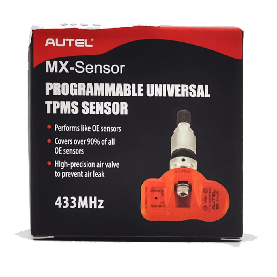

polpa4ki Опубликовано 12 декабря, 2019 Жалоба Опубликовано 12 декабря, 2019 Мой второй комплект датчиков. Цена ~10 000р. Заказываем датчики Autel с программатором из китая (Оригинальный Autel шин программирования TPMS 315 мГц + 433 мГц Сенсор поддерживает шин программирования) Через программатор считываем ID штатных датчиков, и копируем их номера на датчики из второго комплекта Autel (делаем клоны), что убирает нужду прописывать новые ID в мозги автомобиля. Датчики успешно считываются автомобилем. Мне не повезло, программатор из комплекта не мог считать ID номера оригинальных датчиков (но при этом нормально прописывал любой ID на датчики Autel) поэтому мне пришлось действовать так: Едем к любым диагностам которые могут через диагностический разъем подключиться к машине Через программу для диагностики находим ID датчиков установленных в заводских колесах, и фиксируем их. Через программатор которые шел в комплекте, программируем датчики за заводские ID. При считывании (заводского датчика) мой программатор выдает код в формате "552 14 517" и когда программируешь (клонируешь) датчик Autel, то машина его не видит. При считывании ID через диагностику, мы видим код в формате: "034 А81 В5". PS: при программировании ID датчика пишем без первой цифры 0 — тоесть "34А81В5" Faiz и Sergey21 2
Dim_vl Опубликовано 26 декабря, 2019 Жалоба Опубликовано 26 декабря, 2019 Заказал сегодня таки же датчики, как приедут, отпишусь, смогу запрограммировать или нет
