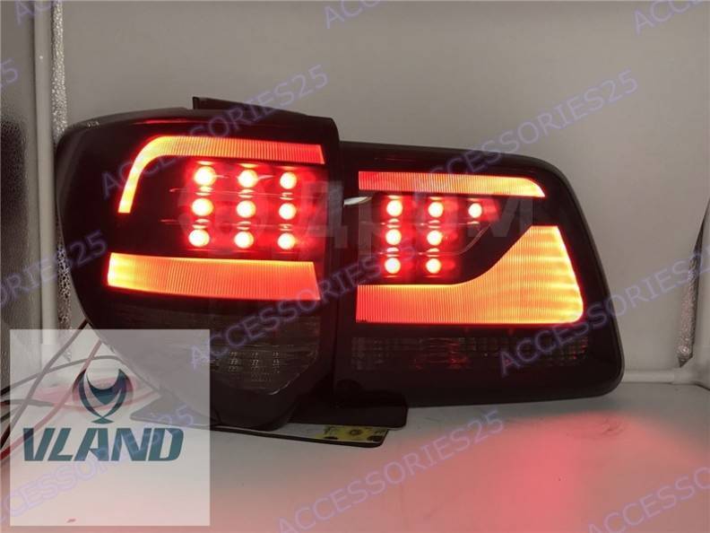

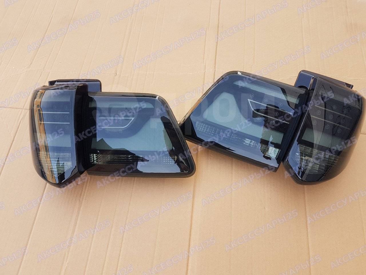

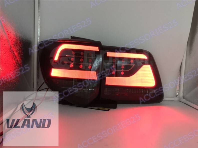

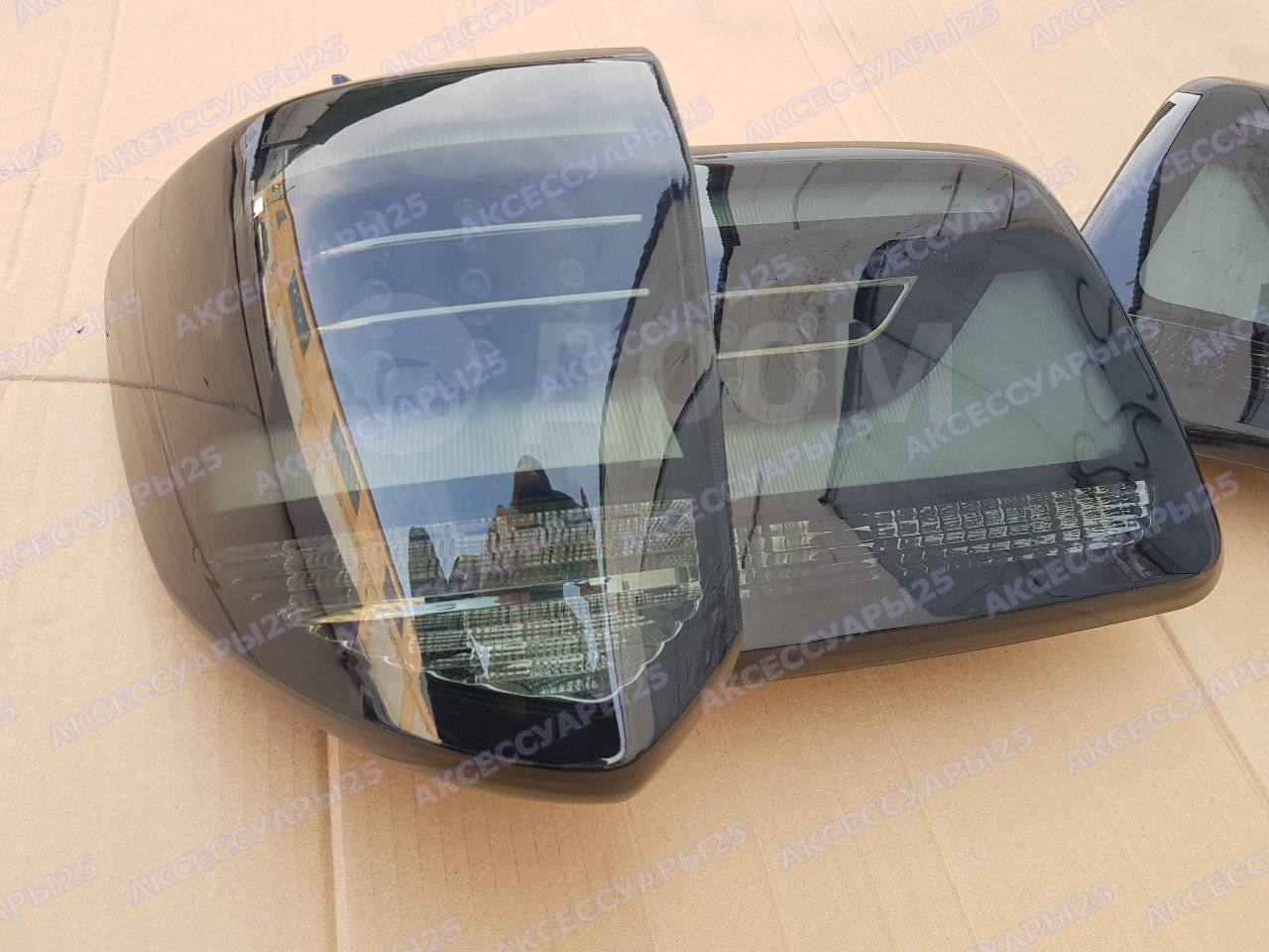

mariknv86 Опубликовано 18 сентября, 2018 Жалоба Опубликовано 18 сентября, 2018 Вот по плафонам присмотрел несколько вариантов: https://baza.drom.ru/vladivostok/sell_spare_parts/stopy-led-tjuning-toyota-fortuner-fortuner-2011-2015g-2-cveta-61427184.html https://baza.drom.ru/nakhodka/sell_spare_parts/stopy-toyota-fortuner-50337728.html приглянулись "дымчатые" думаю, на черной машине будут неплохо смотреться. Только как интересно, качество у светодиодов? Не застробят ли через полгода? Настырный 1

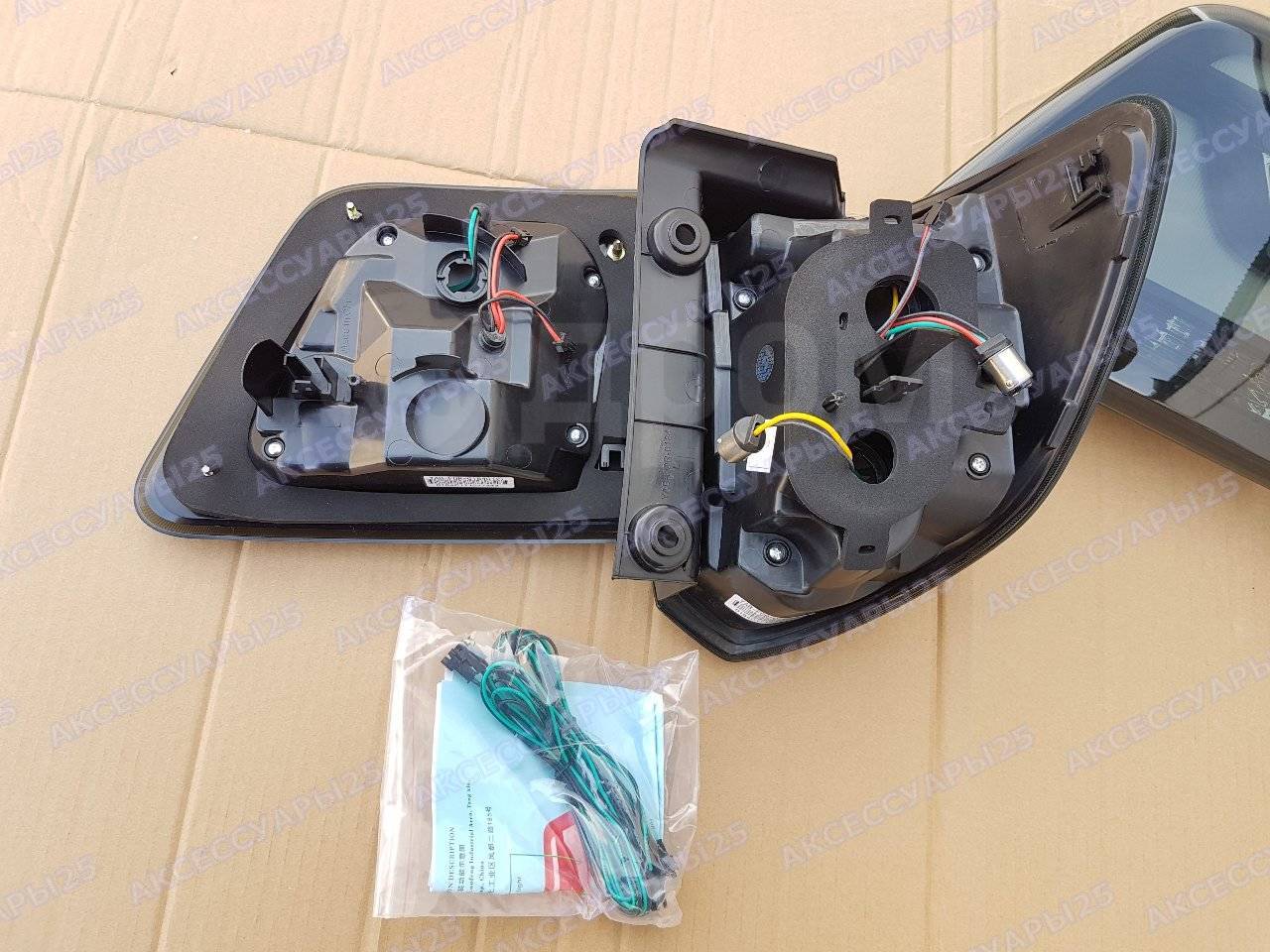

Vo1 Опубликовано 18 сентября, 2018 Жалоба Опубликовано 18 сентября, 2018 (изменено) 2 часа назад, mariknv86 сказал: Как насчет запотевания? Хотя у меня и родные потеют немного Нет, родные вообще не потели, а с этими есть нюанс. Т.к. при установке фонари не особо ровно сидят, когда их притягиваешь родными болтами они слишком утапливаются. Пришлось подклеить полоски из СТПшного звукоизола - СПЛЕНа. Клеил со стороны крышки багажника (под болтами). Резинки, которые герметизируют отверстие для штекеров переклеил с родных фонарей, кажется. Поставил, правый потел. По форме родных резинок вырезал из Сплена, наклеил бутербродом. Стало норм. Изменено 18 сентября, 2018 пользователем Vo1 mariknv86 1

Vo1 Опубликовано 18 сентября, 2018 Жалоба Опубликовано 18 сентября, 2018 (изменено) 1 час назад, mariknv86 сказал: Там поворотник "бегущий" Типа да, но не особо заметно, ведь ему некуда там разбежаться) Забыл сказать, будь готов, придется тащить провод от стопа в крышке багажника, т.к. родные фонари не имеют в ней стопов, соответственно и проводка отсутствует. Изменено 18 сентября, 2018 пользователем Vo1 mariknv86 1

mariknv86 Опубликовано 28 сентября, 2018 Жалоба Опубликовано 28 сентября, 2018 А мне вот такие "дымчатые" приглянулись) Машинка тоже черная. Фонари типа как на крузаке) https://baza.drom.ru/vladivostok/sell_spare_parts/stopy-led-tjuning-toyota-fortuner-fortuner-2011-2015g-2-cveta-61427184.html
Vo1 Опубликовано 28 сентября, 2018 Жалоба Опубликовано 28 сентября, 2018 1 минуту назад, mariknv86 сказал: А мне вот такие "дымчатые" приглянулись) Машинка тоже черная. Фонари типа как на крузаке) https://baza.drom.ru/vladivostok/sell_spare_parts/stopy-led-tjuning-toyota-fortuner-fortuner-2011-2015g-2-cveta-61427184.html Раз душа просит, значит надо брать! ))) mariknv86 1

isaenko.v Опубликовано 12 октября, 2018 Жалоба Опубликовано 12 октября, 2018 28.09.2018 в 09:30, Vo1 сказал: Раз душа просит, значит надо брать! ))) Эффект для задних охренительный,будут думать,что Крузак,конечно брать!
