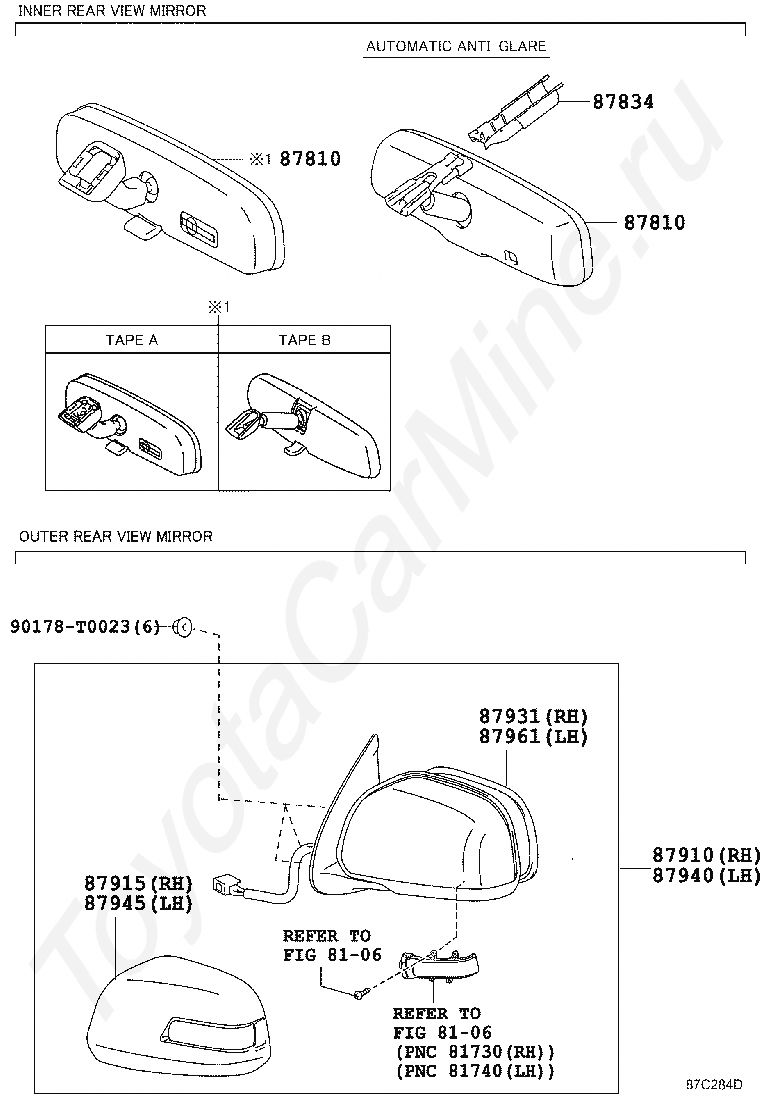

shuraP-k@yandex.ru Опубликовано 4 января, 2017 Жалоба Опубликовано 4 января, 2017 Кто менял лампочку повторителя в боковом зеркале. Подскажите как менять?
Борисыч МСК Опубликовано 4 января, 2017 Жалоба Опубликовано 4 января, 2017 (изменено) Похоже,что нужно сначала демонтировать зеркальный элемент(он снимается с помощью плоской отвёртки,зеркальный элемент д.б в крайнем верхнем положении),опосля аккуратно снять внешнюю облицовку(она на защёлках).После описанных операций должен открыться доступ этому фонарю.Чего-то кажется мну,что там светодиоды.Успеха,отпишитесь о результатах. Изменено 4 января, 2017 пользователем Борисыч МСК
shot Опубликовано 5 января, 2017 Жалоба Опубликовано 5 января, 2017 там диоды, а апосля снятия зеркальный элемент , отстегивается и крышка с повторителем
Александр56 Опубликовано 6 января, 2017 Жалоба Опубликовано 6 января, 2017 14 часов назад, shot сказал: там диоды, а апосля снятия зеркальный элемент , отстегивается и крышка с повторителем У меня загорается плавно, значит там лампочка.
shuraP-k@yandex.ru Опубликовано 4 апреля, 2017 Автор Жалоба Опубликовано 4 апреля, 2017 по замене лампочки в повторители может кому интересно ждал пока потеплеет на улице чтобы не расколоть корпус (гаража нет) потеплело лампочка стала гореть без вмешательства
shvarzenberg Опубликовано 4 апреля, 2017 Жалоба Опубликовано 4 апреля, 2017 Занимаясь темой зеркал,разобрал его на составляющие и обнаружил, что лампу заменить нет никакой возможности поскольку патрон с лампой является единым целым с рассеевателем и являет собой не разборный узел и в случае перегорания лампы меняется в сборе. Но это на казахстанском 2014 год, на ранних может отличаться
Борисыч МСК Опубликовано 4 апреля, 2017 Жалоба Опубликовано 4 апреля, 2017 Если дорогой,то можно поставить с/д ,залив выводы герметиком.
