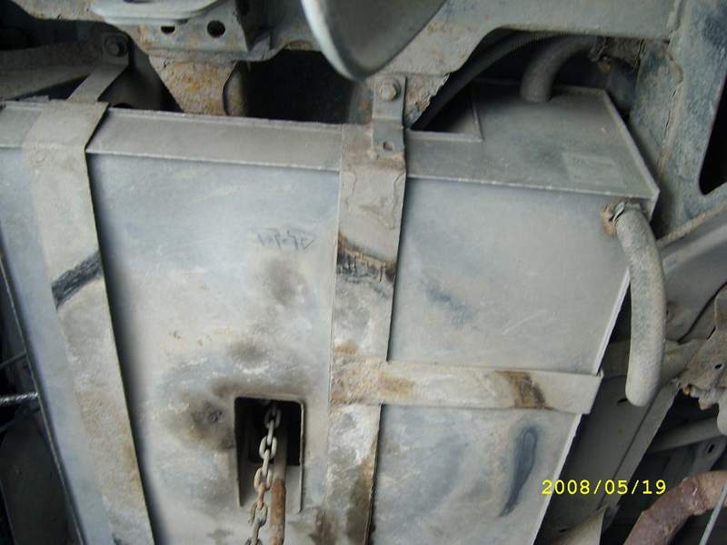

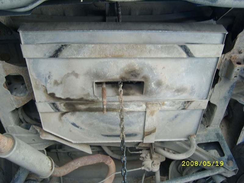

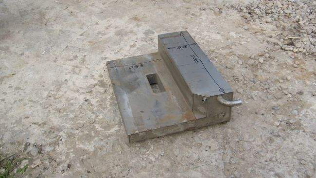

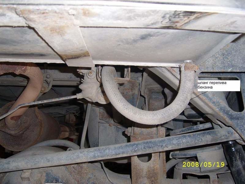

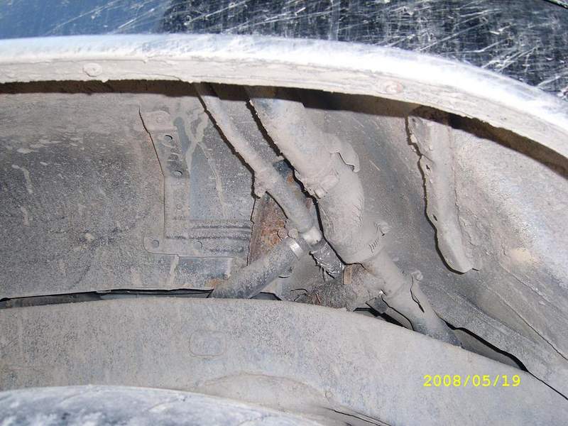

Сергей К Опубликовано 14 января, 2016 Жалоба Опубликовано 14 января, 2016 Доп бак 40л самопал над запаской, одна горловина , нет насоса, стоит выше основного соединен трубкой, бензин в основной бак поступает самотеком, изменений минимум. Прикрепленные фото: __________________________________________________________ ____________________________________________________________ ___________________________________________________________ Опубликовано 18 Май 2008 - 12:46 этот бак стоит на машине с 1992 года и проблем ни разу небыло .Цитата(Bolomut @ 18.05.2008 - 12:41)
Sky Опубликовано 14 января, 2016 Жалоба Опубликовано 14 января, 2016 Че то понять не могу, это вроде вместо запаски, а не над ней. Это под запаску. На этом же сайте есть вместо запаски, 70 л.
